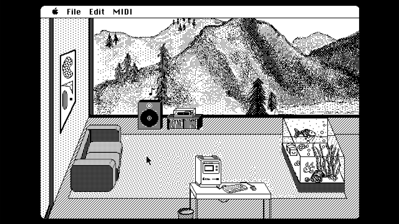

J'intitule: cozyMIDI
Un lecteur de fichier standard MIDI.
Roule bien sur un Mac Plus avec Système 6.0.3. Roule encore mieux sur un SE/30 avec Système 6.0.8.
Compatible avec Système 7 mais souffre occasionnellement de hoquets dus aux événements système dans l'arrière-rond.
Nécessite un lien série avec un module matériel de MIDI. Certains se connectent directement sur un vieux mac (comme Roland SC55 Pro, ou SC88 et plus), sinon, on utilise une petite interface MIDI série pour ensuite se rendre en câble MIDI din5 vers le module.
Vidéo explicative : https://youtu.be/R_UhOplwnDs
Lien pour télécharger : https://macintoshgarden.org/apps/cozymidi
Code source en C: https://github.com/Mu0n/1bitdreammachin ... n/cozyMIDI
